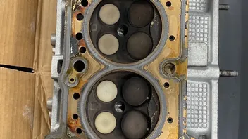

Bei mir wars der kopf weil krumm wie Banane.
Man kann unterhalb vom Anlasser das halbmond Blech abschrauben und hinterm Schwungrad mit ner Kamera rein. Da sieht man der Simmerring der Kw. War bei mir trocken. War auch alles nur 3000km verbaut gewesen. Kopf aber von anfang an undicht weil wahrscheinlich krumm und keiner hats bemerkt 🤷♂️ -

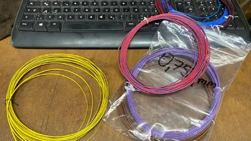

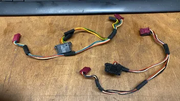

Was alles benötigt wird ist ja im Video gut erklärt. Ich hatte ebenfalls keinen fertigen Kabelbaum. Nur darf ich keine Kabel wie dort beschrieben nehmen sondern die richtigen originalen Kabel Farben (Mecker vom Junior) Also bei Kabelknecht.de die passenden ausgesucht und bestellt.
Bis auf die Can Bus 3 Farbig gibts da alles in Stärke und Farbe. 0,5qmm und 0,75qmm werden benötigt.
Bei den Schalter der Bedienung git es wohl auch unterschiedliche Kabelsätze.

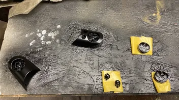

Der obere ist der Richtige für 3 Speichenlenkrad
Da das auch schön sein soll erst mal lackiert

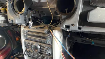

Dann erst mal den Kammverbinder Can Bus suchen und finden. Beim R50-53 befindet er sich am Schweller nur eben nicht beim Cabrio. Da muß der Sitz raus weil darunter ist der Verbinder.
Der Rechte ist das Objekt der Begierde :-)

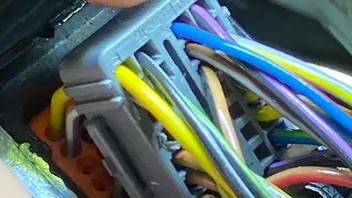

Die Kabel in den EMS Stecker zu bekommen ist dann eine weitere Herausforderung. Im original Kabelsatz ist da ein neuer Stecker mit dabei. Nun weiß ich auch warum. Im vorhandenen kannst du nicht einfach etwas dazustecken weil die leeren Plätze mit einem Stift fest im Gehäuse verschlossen ist. Dieser muß wie im Video erklärt aufgebort werden. 3mm müssen es sein da 2,5 nicht reicht ! Das ist ganz witzig mit der Bohrmaschine zwischen einer Hand voll Kabel zu hantieren. Da unbedingt zu zweit arbeiten sonst kannst tödlich enden für das ein oder andere Kabel.
Unter dem gelben Kabel ist schon gebort. Das sollte die 85 sein. Bei 101 muß auch ein Kabel rein.

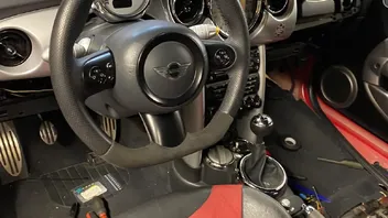

Tempomat und Radio können nun am Lenkrad bedient werden. Eine Nachrüstung sieht man nur wenn man in der Ausstattung ab Werk nachschaut. Alles Kabel sind original und Pins sind Fachmännisch gecrimpt.
