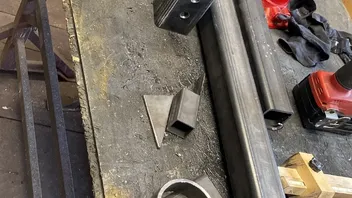

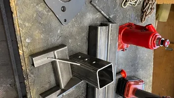

  • Da ich demnächst ein Fahrwerk einbaue brauchts wiedermal den Federspanner. Ich hab schon ewig zwei Gewindestangen mit Haken dran. Haken ist ein gutes Stichwort. Das funktioniert eben nur so semi gut. Zwar hat es bisher immer seinen Dienst getannaber ich wollte schon immer was cooles.
    Da es sowas nicht gibt bau ich mir das halt selbst.
    Zunächst zum Schlosser und Restehaufen durchwühlt. Dann mal drauf los gesägt.
    noch etwas Löcherbohren und schweißen dann wars auch soweit fertig
    Wo der Ring ist steht das Federbein drin
    Oben die Gabel hält das Domlager. Da sind bohrungen drin für die Bolzen damit das nicht verrutschen kann. Soweit die Theorie. Sollte so auch funktionieren.
    Vorhin noch fertig montiert nach dem lackieren
