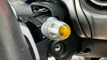

  • An die Elektriker unter uns: Nach einer Fahrt bei Nieselregen ist der Scheibenwischer nicht mehr abzustellen. Alle Geschwindigkeiten lassen sich einstellen - nur Ruhe gibt das Ding nicht! Kann man den Schalter zerlegen und reparieren?

  • Bei mir war es der Schalter, der defekt war. Wenn ich mich recht erinnere ist die Intervallstellung nicht mehr abzustellen gewesen. Der Schalter lässt sich relativ leicht austauschen. Zerlegen hab ich nicht versucht sondern gleich vom Schrott ein Gebrauchtteil eingebaut.

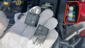

  • Schade, wäre auch zu schön gewesen.
    Die Relais stecken ganz vorne rechts neben im Sicherungskasten neben Luftfilterbox und ECU, siehe Markierung im Bild.
    Die beiden Relais sind R6 (Wischer an/aus) und R7 (langsam/schnell). Die sitzen ganz oben uns sind identisch. Tausch die mal durch.
    Im Sicherungskasten ist auch eine Sicherung für den Scheibenwischer, glaube die Nr. 9 war es. Da bei mir das Problem mit Tausch des Scheibenwischerschalters erledigt war habe ich nicht weiter gesucht.
