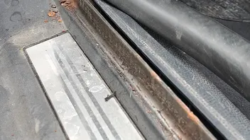

    Leider ist mein Mini, vermutlich an den Türdichtungen undicht (R53, zweitürig). Bei BMW konnte man mir leider nur sagen, dass die originale Türdichtung pro Seite über 400,- € kostet!
    Leider hat er schon begonnen etwas zu rosten im Einstiegsbereich (Fahrerseite) unter der Dichtung. Ich habe hier die Vermutung, dass das Wasser sich dort sammelt und dann über den Falz in den Innenraum läuft. Fahrzeug Stand sehr schräg am Hang mit der Fahrerseite erhöht. Das Wasser war dann im Fußraum/Pedalerie.

  • Das ist leider ein typisches Problem der Minis, meine haben auch leichte Rostansätze fahrerseitig. Das Wasser kommt über den oberen Ablauf am Dach in die Dichtung und läuft dann nicht komplett ab sondern unter die Türdichtung rein.
