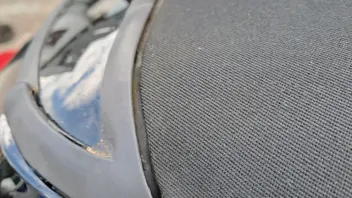

    mir ist heute aufgefallen, dass das Verdeck nicht vollständig schließt - siehe Bild.
    Die Dichtung ist intakt, das Dach schließt und öffnet ohne murren.
    Wie kann ich es so einstellen, dass es mit der Dichtung bündig schließt, gibt es dazu eine Anleitung? Oder ist dieser Zustand normal?

  • Habs gestern ausprobiert - irgendwas stimmt nicht in der Anleitung.
    Ich verstehe nicht, wozu die Blende unter der Antenne (zwischen Frontscheibe und Verdeck) ausgebaut werden soll - an die Schrauben der "Base Plate" komme ich ohne Ausbau ran. Nicht mal die Dichtung hätte ich ausbauen brauchen.
    Allerdings bringt das Lösen gar nichts, die Base Plate hat max. 1 mm Spiel, und das auch nur nach recht/links und hoch/runter - ich muss aber weiter VOR mit dem Verdeck.
    Gibt es eine andre Möglichkeit, das das Verdeck etwas weiter vor fährt?
    baumschubser171 kann die Bentely-Bibel helfen? ;)
    Könnten mir jemand ein Bild von seinem Verdeck machen, die vordere Kante mit der A-Säule, so wie ich es oben gepostet habe?
