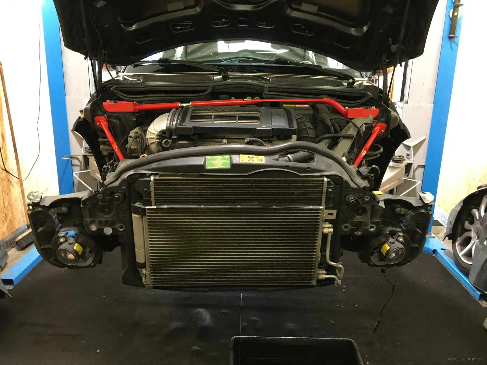

    ich möchte in mein R52 MINI Cooper S Cabrio gerne eine Domstrebe nachrüsten.
    Schwanke nun zwischen einer Wiechers Domstrebe oder gleich einem Set von OMP mit Dom- und Querstrebe.
    Hat jemand von eich Erfahrungen was besser ist?
    Ist die Domstrebe ausreichend oder die Kombination besser?
    Merkt man die untere Querstrebe bei der Steifigkeit überhaupt?
    Hab auch noch was von Cabrio-Streben gelesen aber noch keine gefunden. Hat da jemand einen Hersteller?
    Hat jemand von euch Tipps oder Empfehlungen?

  • Servus,
    ich habe OMP verbaut.
    Als 1. wurde die obere montiert. Da habe ich nicht wirklich einen Unterschied festgestellt.
    Ein- Zwei Wochen später kam dann die untere und da war der Unterschied schon sehr deutlich zu merken. Muss dazu aber sagen, dass meine Gummis vom Fahrwerk nicht mehr die "frischesten" waren zu dem Zeitpunkt.
