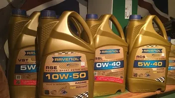

    du hast angefragt wegen der Viskosität 10W50 und mir geschrieben, du verwendest aktuell 10W60. Ich würde das 10W60 nicht benutzen. Ich denke,
    du bist einer der Vielen, die das Castrol benutzen. Das Castrol 10W60 ist zu dick für unseren Motor, daher wird die Temperatur im Motor aufgrund der Bauweise der Ölkanäle nicht so abgebaut wie bei einem dünneren Öl. Du verlierst dabei sogar ein wenig Leistung und hast hohe Drucke. Normalerweise reicht für den R53 ein hochwertiges Motoröl auf PAO/Ester-Basis in der Viskosität 5W40 vollkommen aus.
    Auf dem Bild sieht du das betreffende 10W50, das du max. 10000 Kilometer im Motor belassen kannst. Ich nenne normal ungern eine Kilometerzahl, da man eigentlich das Motoröl nach Betriebsstunden wechseln sollte. Dabei muss auch die Durchschnittsgeschwindigkeit berücksichtigt werden.
    Da seit etlichen Jahren gefälschte Motoröle auf den Internetplattformen von eBay, Amazon etc., vorrangig Mobil 1 und Shell, aufgetaucht sind nenne ich nur Bezugsquellen, die absolut safe sind. Ich schicke dir eine PN, da ich keine Werbung machen möchte.
    Viele Grüße
    Karlheinz
