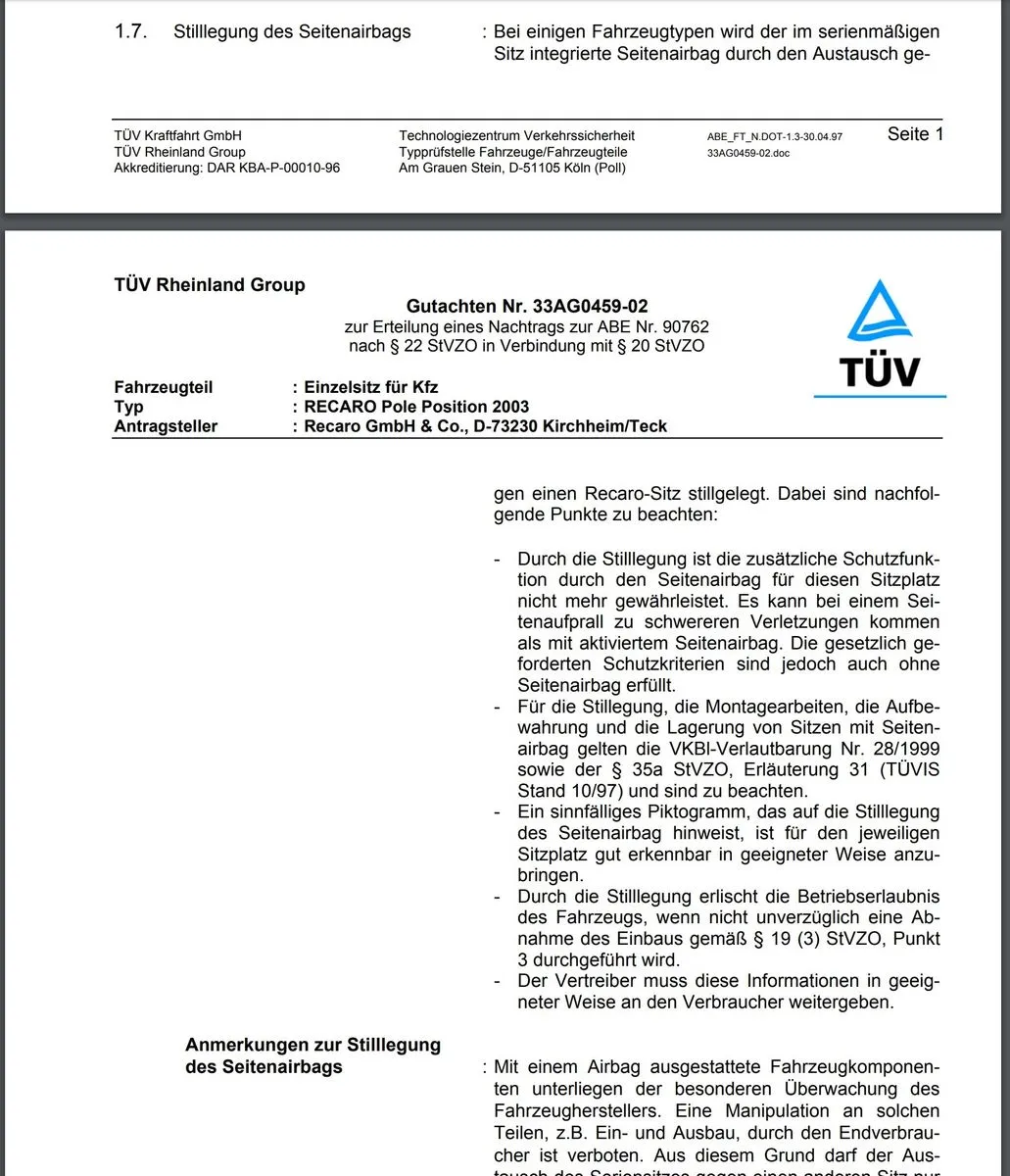

    Habe mich heute beim TÜV über Sportsitze informiert. Leider keine guten Nachrichten...
  • ...nimm gleich Recaro Pole Position - die haben eine ABE für den R53 ;)
    ABE haben sie, kosten auch ein bißchen was... wie alles in diesem Hobby :drive:
    Der TÜV Koblenz sagt dazu:
    Der R53 hat Werkseitig eine Vorgabe für Seitenairbags in den Sitzen.
    Da die dann raus wären, wäre es nicht zulässig, es sei denn:
    - Flankenschutz
    - FIA-Sitz
    Tja...
    Evtl. TÜV-Standort-abhängig, ne? :st3f4n3:
  • Servus,
    wenn du eine ABE hast muss doch etwas zu dem Thema Airbag aufgeführt sein?
    Hier mal der Auszug vom Gutachten der Pole Position zum Thema Airbag:
    Gruß vom Bodensee
    Stephan
  • Hey Stephan,
    vielen Dank für den Ausschnitt. Ich besitze den Sitz (noch) nicht, aber da ich gern eine saubere Eintragung haben möchte, informierte ich mich erstmal.
    Ich suchte auch nach anderen Alternativen, die günstiger wären.
    Und mich wunderte die Aussage des TÜV-Beamten, dass er es für den R53 genau wisse, weil er es bereits kenne. Für den R50 geht´s wohl problemlos, R53 nicht...
    Ich vermute, jeder der den Sitz drin hat, und gleiches Modell fährt, hat die Eintragung ^^
