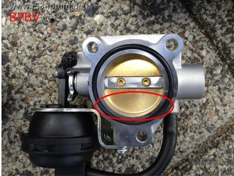

    Grund der Entwicklung der BPBV war die Erkenntnis, dass der MINI nie
    den Ladedruck halten konnte und er somit nicht die volle Leistung erbringen konnte,
    Ich habe noch zu MiniManiac (2005) Zeiten mit einer Optimierung der Bypassklappe begonnen
    indem ich die Klappe selbst so optimiert habe, dass der Spalt (bis zu 2,5mm) wie sie von MINI ausgeliefert wird
    im Bereich von 0.7-1.0mm liegt.
    Die Klappe komplett zu schließen hat den Effekt, dass der MINI nicht mehr läuft
    und es auch passieren kann, dass die Klappe verklemmt.
    Da ich im Bekanntenkreis einen Federhersteller habe, wurde anhand der Daten der originalen Feder
    Mustert erstellt.
    Diese wurden dann in unseren MINIs verbaut und getestet.
    Das Ergebnis war ernüchternd und die MINIs waren teilweise nicht mehr zu fahren,
    da wir die Federn viel zu stark ausgelegt hatten.
    Somit haben wir dieses Projekt wieder auf Eis gelegt.
    Einzig die Optimierung der Bypassklappe haben wir bei Umbauten beibehalten.

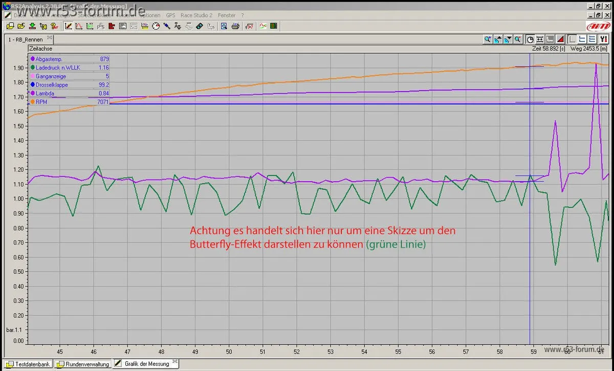

    2011 kam dieses Thema bei Gesprächen mit Peter wieder auf, da er bei Testfahrten
    mit seinem Roten Baron komische Messwerte erhalten hatte und es zunehmend zu Probleme
    mit gebrochenen Federn gekommen ist.
    Hier wollten wir dem auf den Grund gehen.
    Hier hatten wir zu 1.mal schwarz auf weiß, dass der MINI irgendwo Ladedruck/Leistung verliert.

    Durch die Erfahrung und dem Know-How von Peter haben wir uns also nochmals
    daran gemacht die Bypassklappe zu optimieren.
    Es wurden mehrere Versionen von Federn erstellt (Länge, Drahtstärke, Windungen, Material)
    die wir dann auf der Straße und auf der Rennstrecke getestet haben.
    Bis wir dann zu einem für uns perfekten Ergebnis gekommen sind.
    Geplant war hier eigentlich nur eine Feder zu verwenden aber nach der
    Auswertung der Messergebnisse sowie der Rückmeldung unserer Testfahrer
    vom Serien S bis GP und dem Roten Baron haben wir erkannt, hier benötigen wir 2 Federn
    für verschiedene Leistungsstufen BPBV1 bis 200PS und die BPBV2 >200PS.
