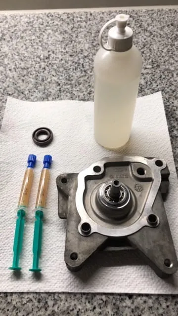

    Es ist die Rede von dem Lagerdeckel an welchem die Wasserpumpe angeflanscht wird.
    Dazu gibt es ein Kit welches alle benötigten Teile beinhaltet und man sendet mir nur den alten Deckel zurück denn den benötigen evtl auch andere Forenmitglieder.

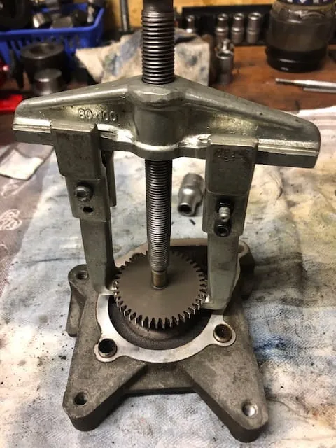

    1 Öl aus Kompressor leeren - beide Kammern
    2 Deckel Wasserpumpenantrieb abschrauben
    2.1 mit Abzieher das grosse Zahnrad von der Welle abziehen

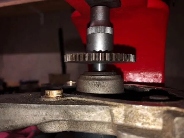

    3 Austauschdeckel
    3.1. das Zahnrad auf die Welle des neuen Deckels pressen -
    hierzu mit Presse oder Schraubstock arbeiten
    in beiden Fällen die Welle bei der Klaue unterlegen, hier eignet
    sich eine Nuss, ebenfalls eine Nuss auf das Zahnrad setzen
    jetzt mit Presse oder Schraubstock nicht mit Hammer! das Zahnrad
    bis zum Anschlag aufpressen - Fertig

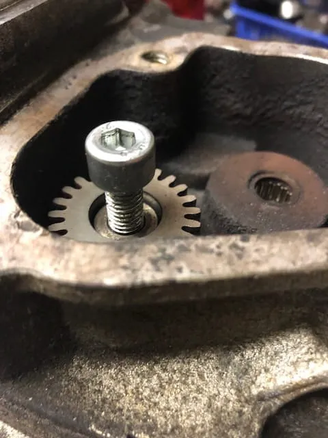

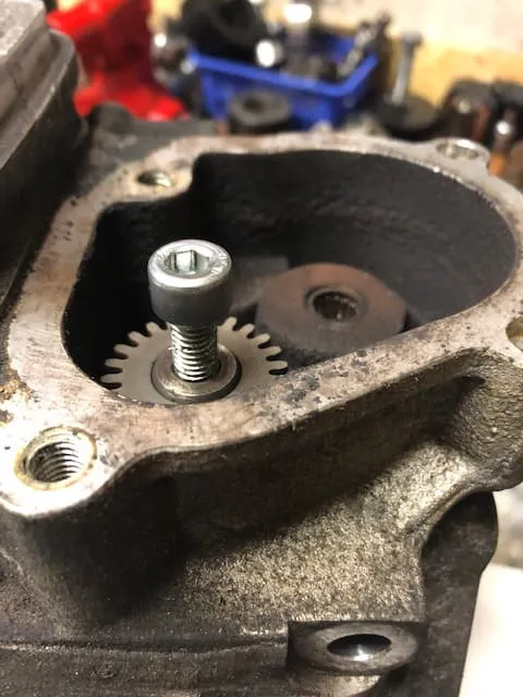

    5 Abdrücken des Ritzels ( kleines Zahnrad )
    5.1 in die Welle mit dem kleinen Zahnrad eine Schraube M8x40 ca 10.9
    einschrauben
    5.2. mit Kunststoffhammer über die Schraube M8 die Welle aus dem Ritzel treiben
    ( das Ritzel stösst sich gegen das Kompressorgehäuse ab )

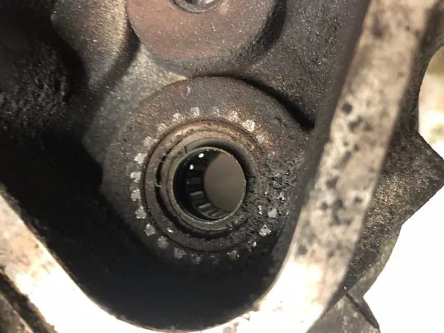

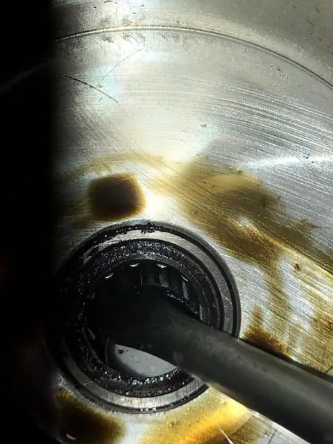

    7 Alten Simmerring aus Gehäuse entfernen
    7.1 dazu langen Schraubendreher durch das offene Nadellager im Gehäuse auf
    den von oben sichtbaren Metallrand unter dem Lager setzen und mit 1-2
    Schlägen auf den Schraubendreher diesen austreiben

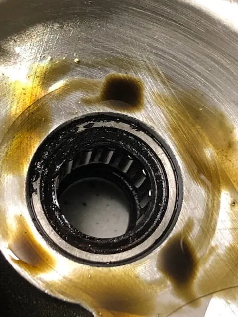

    8 Nadellager und Inneres Gehäuse reinigen
    8.1 mit Bremsenreiniger das alte blaue Lagerfett ausspülen, dazu den Reiniger
    in die Lager sprühen bis Alles Blaue entfernt ist
    9 Neue Fettfüllung für das Nadellager mit Boden
    9.1 1 Spritze des Fettes in dieses Lager geben, kompletter Spritzeninhalt

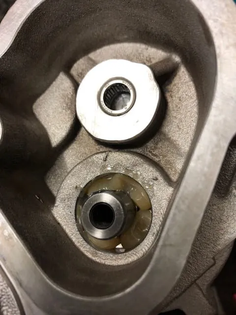

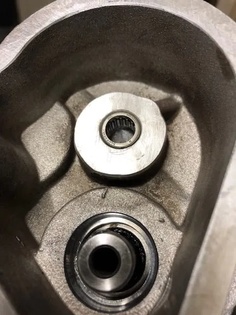

    12 Fettfüllung für das andere Nadellager und einsetzen der Dichtung
    12.1 Kompressor auf den Antrieb stellen
    12.2 Inhalt der 2 Spritze des Lagerfettes in den offenen Ring um die Antriebswelle
    für das Wasserpumpengetriebe gleichmässig verteilen, Alles Fett !

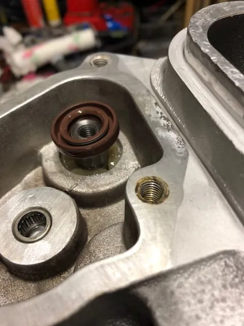

    12.3. den Dichtring Innen und Aussen leicht einölen
    12.4 Dichtring vorsichtig auf die Welle schieben - die offene Seite des Dichtrings
    muss dabei zu uns zeigen

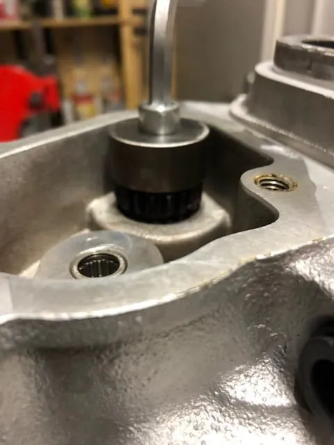

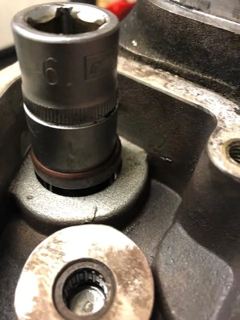

    12.5 Einpressen der Dichtung - ohne Spezialwerkzeug verwendet man eine Nuss
    mit geeignetem Aussendurchmesser ca 22 er mit kurzer Verlängerung als Griff
    zuerst von Hand drücken damit sich das Fett im Lager verteilt dann mit Hammer
    bis zum Anschlag nachdrücken

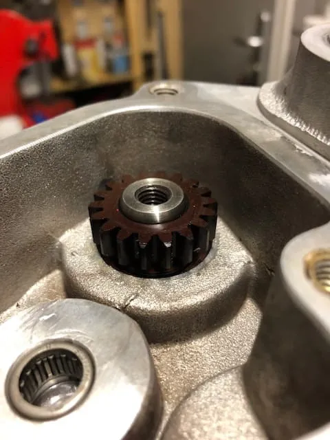

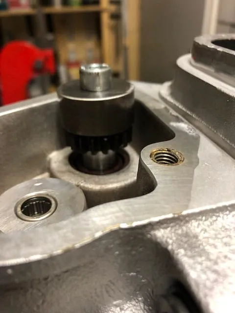

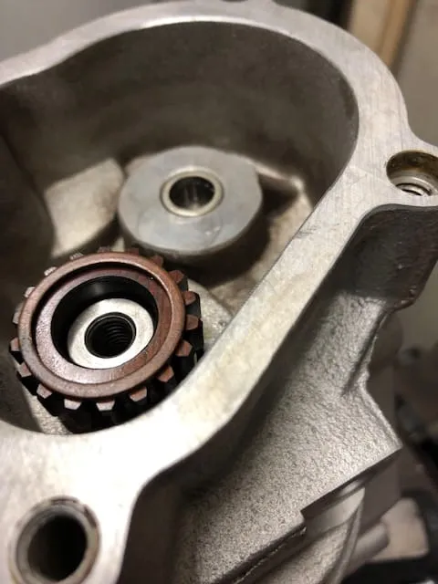

    13 Ritzel aufsetzen, markierte Seite nach oben wegen der Laufrichtung
    13.1 Kupferring ca 1.5 mm dick,dann dicke Unterlegscheibe darüber auf das Ritzel
    Schraube M8 einschrauben und damit das Ritzel wieder aufpressen bis auf
    geforderten Abstand vom Wellenende, ca 1.5 mm erreicht ist
    Beim Aufpressen des Zahnrades am Pulley gegenhalten
