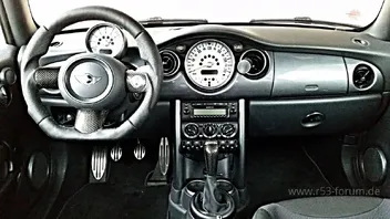

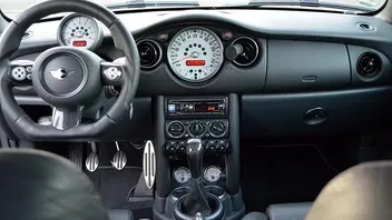

  • Moin in die Runde.
    Bin mit meinem Lenkrad, welches ich seit 2015 habe, sehr zufrieden. Kann denjenigen der es mir gemacht hat, nur wärmstens empfehlen.
    Es war damals ein ebay-Angebot, welches ich jetzt in der Form nicht mehr finden kann. Ich habe aber eine alte Mail-Korrespondenz mit Tomasz (so hieß er, ist wohl en Pole der als Sattler in England arbeitet... welcome to the EU (wobei, nicht mehr lange dank Brexit:xD:) gefunden und ihn um einen Link zu seinem aktuellen Angebot gefragt (sofern er das noch anbietet).
    Sobald ich was von ihm höre, melde ich mich hier wieder. @nubertfan - sicherlich für dich auch von Interesse (du hattest mir ja bereits vor einiger Zeit mal dazu geschrieben... sorry an dieser Stelle wegen der "Nicht-Meldung")
    Er bat damals unterschiedlich dicke Aufpolsterung an (ich nahm die dünne und die ist schon recht dick). Das zu verändernde Lenkrad konnte auch er beosrgen - ich hatte damals im Zuge meiner Umrüstung von 2 auf 3 Speichen lediglich den Airbag für das Lenkrad besorgt und dann alles montiert...
    Hier noch ein paar Bilder:
